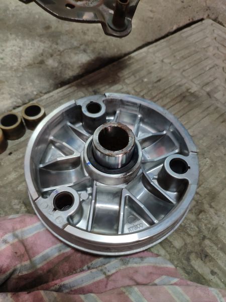

  3. Llevo la moto totalmente de casa excepto los rodillos. Monté los de 16 gramos. De casa creo que lleva 17 gramos. A día de hoy sigue yendo perfecta y ya le he hecho unos 8000km.

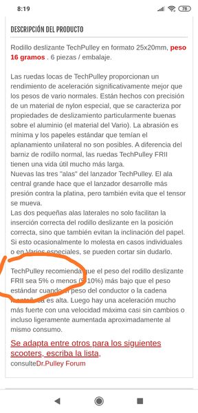

  4. Hola chicos gracias por los agradecimientos, yo encontré poca información al respecto pero decidí montarlos y fue alucinante, hay un foro alemán donde todos los recomendaban. Los que venden en la web donde yo compré ( https://drpulley.shopnix.de/Dr-Pulley-SR-TechPulley-FR-Gleitrollen/Groesse-25x20mm-6x/TechPulley-Gleitrolle-FR2520/6-16::1282.html ) son los FR2, no pone nada pero lo son, recuerdo que hablé con el vendedor y me lo confirmó, aunque no encuentro el mail. Si le escribís os lo confirmará. Por cierto llevo unos 8.000 km con ellos y no ha habido ningún problema ni cambio. La velocidad punta sube a 170kmh pero dándole muuuchooo tiempo, no es lo importante, lo bueno es la aceleración. Pese a lo que se dice por ahi yo he notado una subida de consumo el motivo simplemente es que si te mola la aceleración aceleras más y lógicamente se ve incrementado el consumo si fuese como antes consumiría menos probablemente.

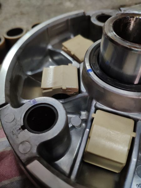

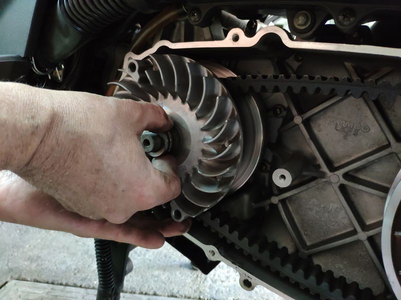

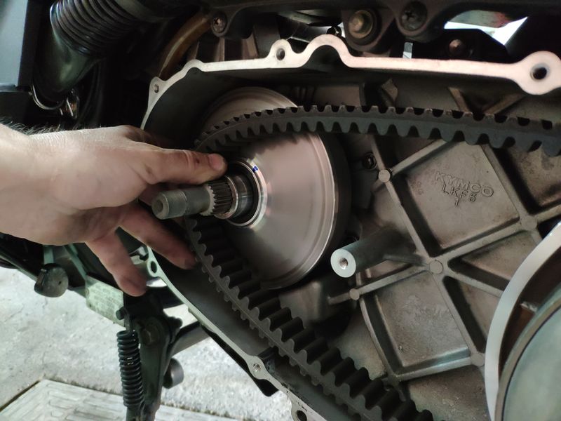

  6. Bueno chicos, por es miercoles, sabéis que hoy montaba todo con vuestras recomendaciones, sobre todo en temas de aceite, gracias de nuevo. No sé que se dice por ahí de estos rodillos, hablaban bastante bien. Yo he montado techpulley FR 2520 de 16gramos. Solo puedo deciros que... el cambio es BRUTAL, parece otra moto e incluso otra cilindrada. La aceleración es lo que más me ha sorprendido, no quiero imaginarme los de 15 gramos como irán pero como hago mucha autovia he puesto 16. Tienes que andar con ojo porque creo que si no llevara unos metzeler nuevos parecería que patino en hielo. Ha cambiado incluso el sonido de la moto y no se notan caídas de aceleración ni RPM en ningún momento. No voy a entrar en cuantas rpm iba a que velocidad porque es difícil por el terreno. La recuperación en autovia es sensacional y la velocidad punta ha aumentado considerablemente aunque a 169 he soltado porque llevo el neumático delantero un pelín desequilibrado y temblaba. Iba a grabar todo con el gimbal como habíais pedido, pero cuando he empezado a llenarme de mi*rda, el gimbal también y el móvil he preferido hacer algunas fotos que os dejo. También he cambiado la correa.

  15. Gracias chicos! Hoy los he recibido. En cuanto llegue la correa, aceite, etc... Monto y os cuento. Los rodillos llevan unas pestanñas laterales que pone que se pueddn cortar para que encajen bien. Alguien los ha montado?
  16. Muchas gracias. Los pedí anoche aquí por si alguien le sirve: https://drpulley.shopnix.de/Dr-Pulley-SR-TechPulley-FR-Gleitrollen/Groesse-25x20mm-6x/TechPulley-Gleitrolle-FR2520/6-16::1282.html Desde la tienda pedí información y me dijeron que en la xciting 400 tendían a girarse y por ello sacaron estos. Que a nivel de prestaciones eran igual. Yo le comenté que no encontraba información sobre nadie que los llevara montados y me comentó que si entraba al foro kymco de alemania me excitaria tanto como mi moto ?. Total que los pruebo y os cuento. Hoy han sido enviados así que supongo que a lo largo de la semana que viene aquí.
