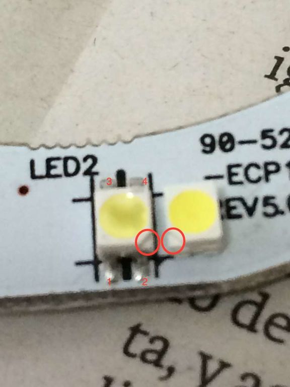

    Fijándome en la foto si se nota un poquito el led diferente pero bueno... Una cosilla ¿Alguien necesita leds? por que tengo 24 de sobra ^_^U Por un par de euros os mando un par. (el sobre achochado y envío ya será mas de 1€) Lo que pasa es que el cambio de leds lo consideraría como Dificil o Muy difícil. Así que solo se lo recomendaria a los mas valientes, o los que ya tengan planeado cambiar el faro entero y no pierdan nada por probar (lógicamente que ya no este en garantía) Otra cosa. Si alguien cambia el faro quedaos con el viejo. Habra foreros que le interese para piezas. Un saludo

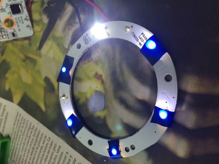

    Terminado. El problema que tenía es que al ser un led diferente internamente también cambia. Así que al soldar todos los pines hacia un corto. Para que funcione hay que soldar solo los pines 2 y 3. Si sueldas los otros hace corto. Así que he puesto cinta aislante en los otros 2 pines para que no haga corto. No es todo lo elegante que querría. Pero funciona y no creo que me de problemas. Por cierto. La cinta aislante en los led es por que ya estaba cansado de que me deslumbre. De hecho acabo de caer que en lugar de poner cinta aislante podía haber roto las otras patillas y hubiese sido más fácil. Bueno. Ya esta hecho. Un saludo

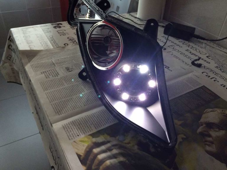

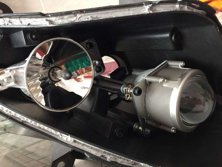

    Hola. El problema de las cortas yo creo que es que están enfocadas demasiado bajas. Hay un tornillo para ajustar la altura de las cortas y otro para las largas. En esta foto se ven los 2 tornillos que te digo. (Los 2 de tornillos de estrella grandes)

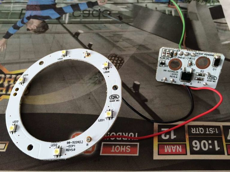

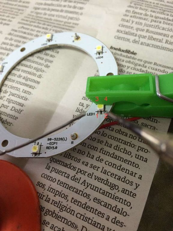

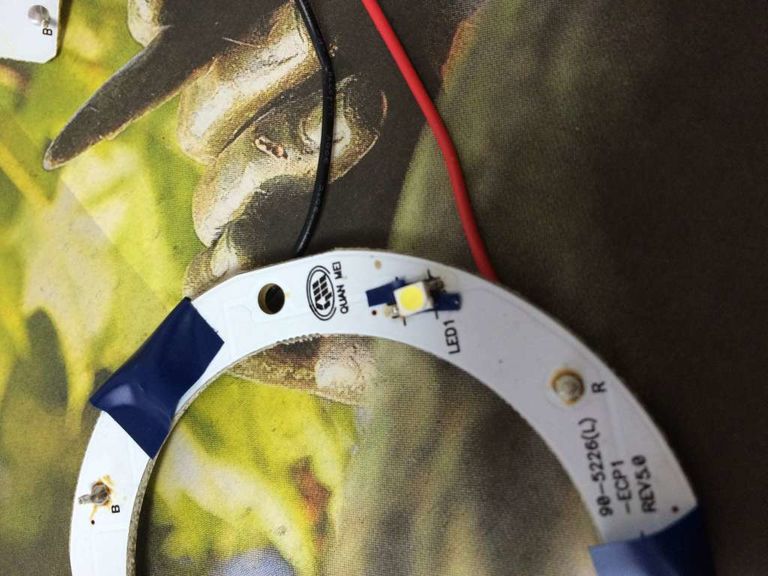

    Ya me han llegado los LED. Ha sido muy rápido el envío. En concreto este led de esta tienda EL primer problema que he observado es que los que he comprado tienen la pestaña en sistios diferentes. así que puede que no sea exactamente el mismo led Lo he probado con la muesca hacia abajo y funciona, pero no se por que motivo en cuanto lo sueldo solo funciona el led 6 y el resto se apaga. Supongo que sin querer hago un puente entre las patillas 1 y 2 Por hoy lo he tenido que dejar por que me tengo que ir al curro, pero he de admitir que me esta costando bastante mas de lo que esperaba. En cuanto al led, quitando lo de la muesca es exactamente igual de brillo, color de la luz, tamaño etc. La unica diferencia que el amarillo es un poco mas brillante (apagado) como se aprecia en la foto anterior, pero nada mas. Por cierto, del LED original lo que le ha pasado no es que se haya fundido en si, se le ha roto la patilla 1 en la zona de dentro del plástico, así que al dessoldarlo se ha caído la patilla que estaba rota. Un saludo

    Al final lo de los 7 voltios es por que van de 2 en 2. Así que se divide el voltaje quedando 3,5 por led. El tamaño creo que es SMD 2835 (28 mmx 35mm) pero quitando el de antes no he visto de ese tamaño. Además el que puse antes no especifica su tamaño. Es parecido, pero podría ser más grande. Un saludo

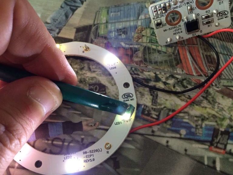

    No. Estoy seguro de que el problema es del led en si. Al hacer presión se encendían los 2. Y al dessoldarlo vio que una de las patillas se soltaba del led. Ósea que posiblemente de las vibraciones se había partido o algo así. El caso es que el LED de 4 patillas ahora sólo tiene 3 porque una está rota Una vez que lo cambie todo volverá a funcionar bien. Un saludo

    Pues al final si que esta jodido uno de los led. Una de las patillas estaba rota dentro del plastico del led. Así que habra que he preguntado en radio rhin (bilbao) y no tenían. A ver si mañana tengo mas suerte en otra tienda. No ha habido suerte. He medido el led con un calibre por si a alguien le hace falta en el futuro Tamaño del led 3mm de ancho 3,56mmdd largo (por donde están los conectores) Podría ser este led. aunque no estoy seguro También he medido el aro que es perfecto de tamaño para poner por delante y hacer unos ojos de angel Tamaño del aro. 7.4cm aro exterior 5,6cm aro interior 1 cm ancho Un saludo

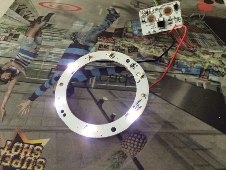

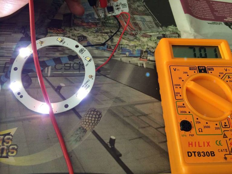

    Sigo en otro post por que no puedo poner mas de 8 imágenes: Bueno pues ya en casa enchufándolo a una fuente de 12V he podido ver que los transforma a 7v Lo cual me parece raro ya que creía que funcionaban los led a 5v Y al presionar el led numero 1 he visto que se encendian los 2 leds fundidos. Debe haberse dessoldado alguno de los conectores del led y como irán de 2 en 2 al cortar la corriente se cortan los 2 Por ahora lo voy a dejar así y a ver si esta tarde le doy un repaso con el soldador Por cierto, en otro tema hablaba de ponerle ojos de angel a la moto. Ahora seria un buen momento... Pero no se si lo hare. También habría que desmontar el otro y con lo que me ha costado no me quedan muchas ganas. Ademas luego puede haber problemas de que entre agua Un saludo

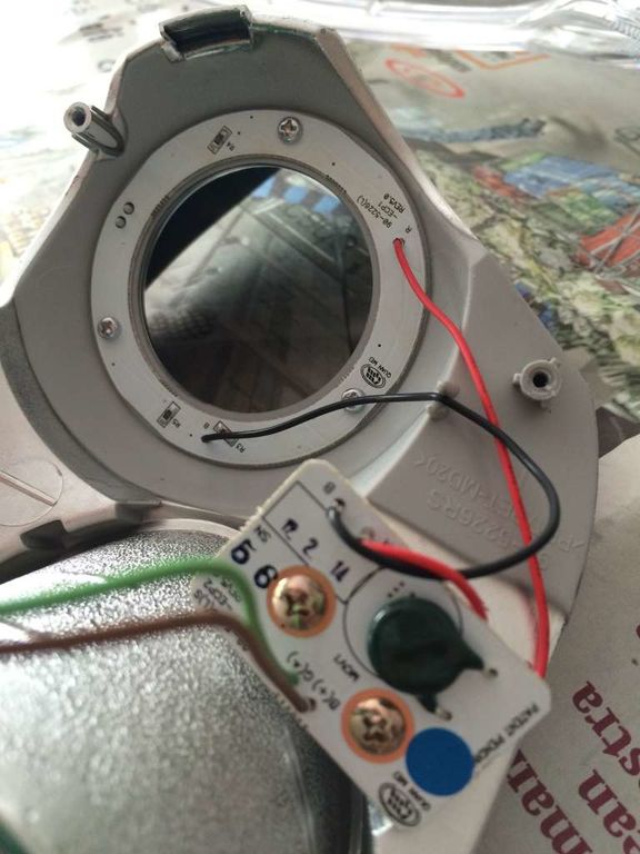

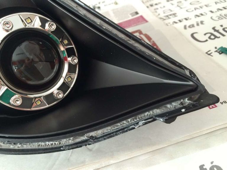

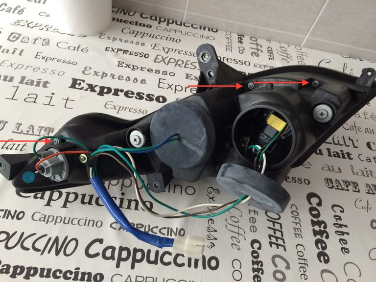

    Voy a hacer una pequeña actualización de lo que he hecho hasta el momento. He desmontado el foco y ya en casa he intentado abrirlo. He quedado los tornillos de las flechas (hay alguno mas que no se ve) Pero esos solo sujetan la carcasa al foco. La parte importante es quitar el cristal de delante que va pegado con una masilla. Para quitar el "cristal" he usado herramientas de desmontar pantallas de móviles y calor (he metido el foco al horno a 60 grados, se vuelve mas blanda y sale mucho mejor, sin calor no la quitas) Y por cierto me ha costado MUCHO, no lo recomiendo a no ser que seas un manitas y tengas la herramienta adecuada Un detalle de la carcasa donde van los leds El aro de leds sacado Como se ve lleva un pequeño transformador que convierte la corriente de 12V a 7¿no deberían ser 5?

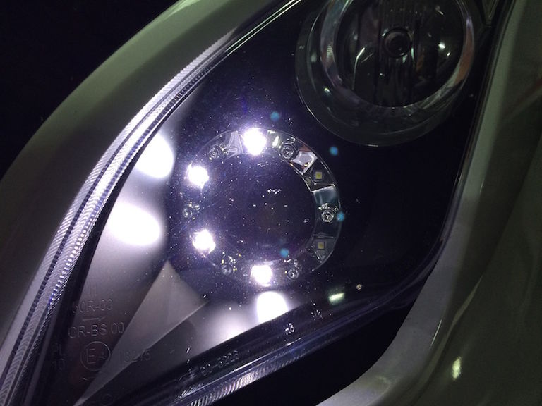

    Hoy al ir al volver a casa detrás de un coche me ha llamado la atención ver en su reflejo que parecía que lucia menos de un lado. Ya en el garaje le echado un vistazo y he visto que tenia un par de leds fundidos La moto fue comprada el 21-11-2012, asi que me temo que la garantía no cubrira. Habra que preguntar en el taller, pero ya me imagino que no. Habra que ver que opciones tengo... Ya comentare mas adelante como resuelvo el tema. Un saludo
