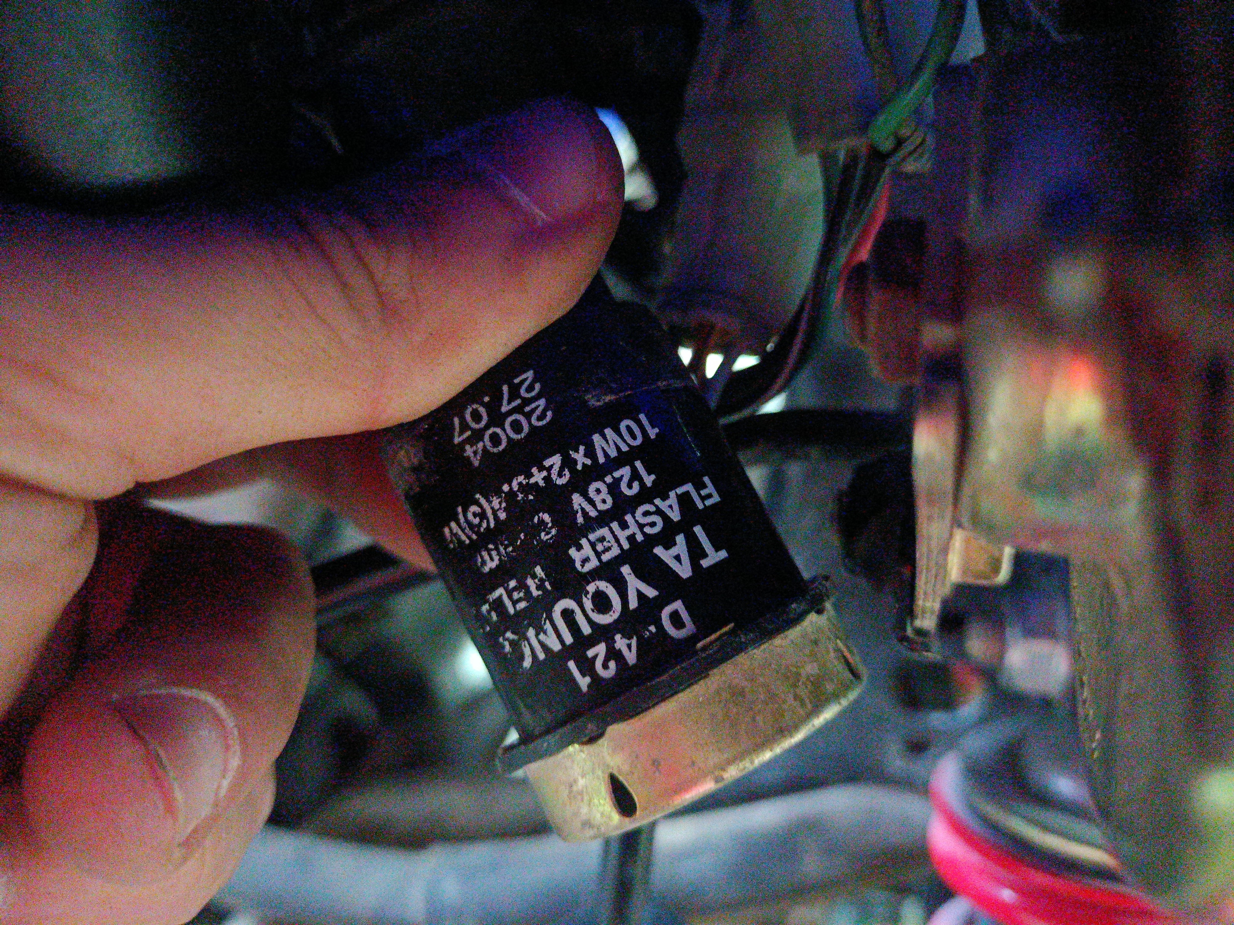

  1. Sigo con problema pero con mas datos. Encontré el relé de los intermitentes, esta donde la rueda delantera izquierda, es redondo y al quitarlo dejan de funcionar los intermitentes, pero el que se queda fijo sigue quedándose fijo por lo que descarto esa pieza, he quitado el relé de los intermitentes de emergencia y pasa lo mismo el fijo se queda fijo. Empiezo a pensar que recibe alimentación por un corto del cable pues no creo que haya mas piezas implicadas en el proceso. El cable sube hasta la parte de atrás del faro, por lo que tendría que quitar la toda la parte frontal para acceder a la zona y comprobar todo el recorrido del cable. ¿alguna idea?
