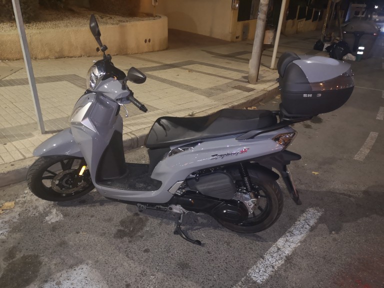

  1. No tiene luz de reserva, y la forma de marcar es muy peculiar: De lleno hasta medio 1/2 marca perfecto, pero aparir de hay, yo creo que por que la forma del deposito que es mas fino por abajo, la aguja baja mas rápido y se llega a meter mucho, mucho, en la zona roja. Ami me genera mucha inseguridad y no suelo dejar que baje de 1/4. Si tienes que apurar, venden por Internet unas botellitas herméticas para combustible (yo tengo una de 1/2l aprox) y no vas agobiado.
  2. La moto va bien y no gasta nada, a mi entre 2,6 y 2,8 litros a los 100Km. Anda bastante para lo que es: 112Km hora y tiene salida por esta parte todo bien. De la garantía de 5 años no te fíes nada. Yo he tenido dos quejas y han pasado de mi olímpicamente. La moto salio de la tienda con el cofre con una vibración y dicen que no entra en la garantía, y el disco de freno delantero tiene un poco de oxido y alegan que eso solo se cubre el primer año. Aparte de eso todo bien, ya veremos con el paso de los años...
  3. Buenos días. Este verano he comprado este modelo de moto y la verdad es que no consigo encontrar demasiada información, a parte de periodistas del motor y la propia marca. Yo, la compre con prisas este mes de agosto y en el tiempo que la he usado, 50 días y 1.200Km va perfecta, es bastante potente y gasta poco. Yo vengo de una Agility City euro 3 y son dos mundos diferentes. La entregan con 5 años de garantía o 50.000KM, lo cual me da cierta confianza. Lo que no e gusta tanto es que es un modelo muy nuevo, por eso estoy abriendo este tema. Alguien la tiene? Fallos o inconvenientes? Yo, por ahora el único fallito que he visto es que la llave no lleva inmovilizador (chip) Os animo a que, quien la tenga aporte y quien este pensando en ella pregunte
