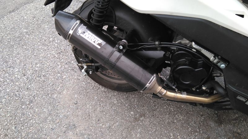

  4. Pues fué una oportunidad. Navegando por internet encontré una tienda que liquidaba la última unidad y lo compré. Si te digo la verdad miraba por mirar, para mi no era una prioridad el cambio de tubo pero al precio que estaba me tiré de cabeza. Pensé que si al final no me gustaba no perderia nada de pasta al revenderlo. Respecto a lo que dices de "quemarlo", pregunté a MIVV y me dijeron que para evitar sobrecalentamientos se debia revisar/cambiar la fibra de vidrio que lleva cada 4-5000 km., o sea, que probaré de sincronizar esta revisión de fibras con cada cambio de aceite y revisión general de la moto. De momento no aprecio ninguna degradación, y eso que el pasado finde hice una ruta de 8h. casi ininterrumpidas. Los Rodillos son Tech Pulley Flying roller II y van fantásticos.

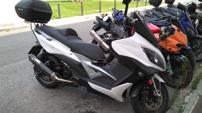

  5. Corroboro lo dicho por el compañero Mitico; ayer saqué la moto del taller y aprovechando la revisión de los 15000km. le puse el escape Mivv stronger junto con los TechPulley 25x20 16. La moto ha cambiado un montón, mas salida, mejor recuperaciones y mucha mas suavidad. La punta no la he podido comprobar todavia pero para mi es algo completamente secundario ya que mis rutas preferidas son las de carreteras reviradas de montaña y en estas importa poco. Ya de paso aprovecho este post para agradecer encarecidamente a toda la gente que ha compartido sus hallazgos, experiencias y impresiones en este foro, facilitando que otros como yo podamos hacer estas pequeñas modificaciones a tiro fijo. Gracias a todos. Ah! y pongo un par de fotitos recientes...
