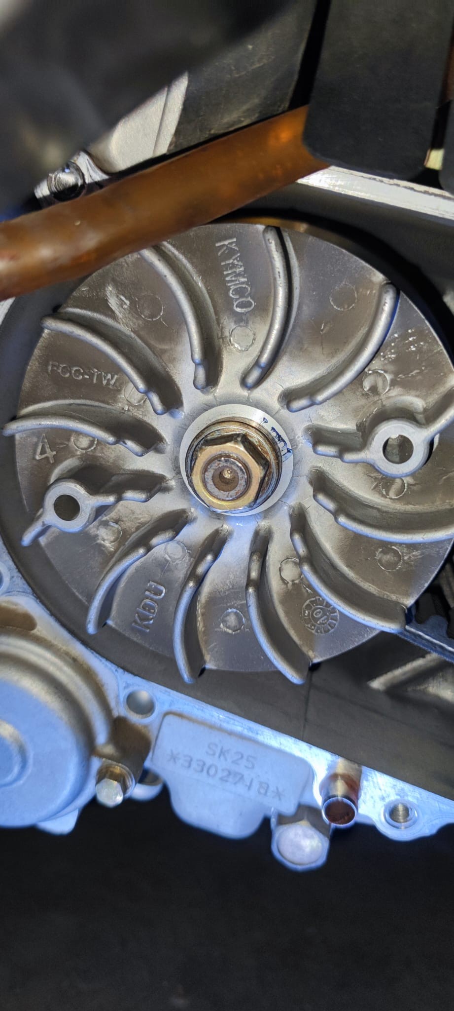

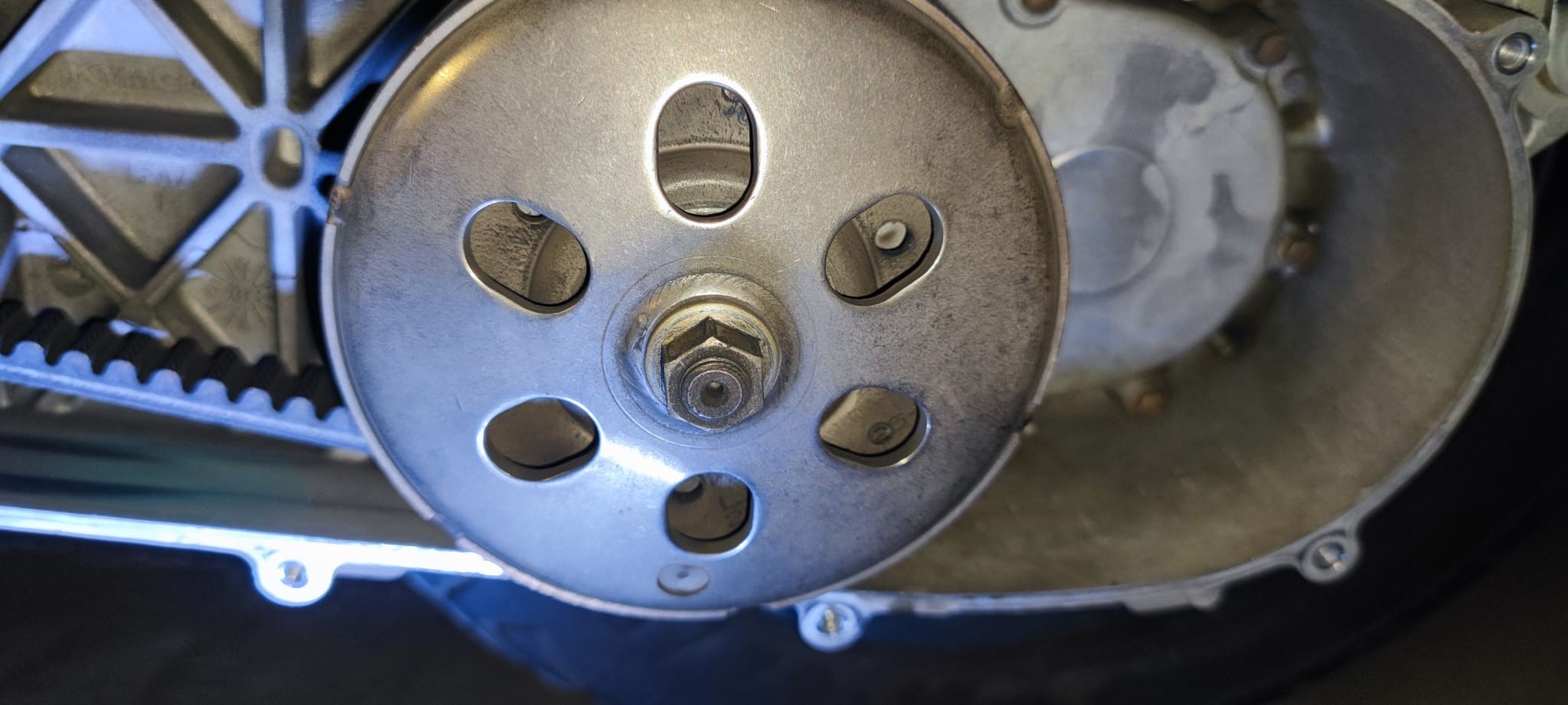

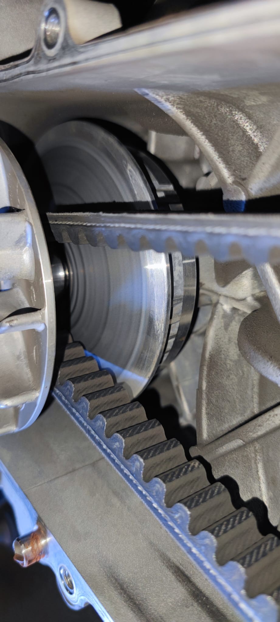

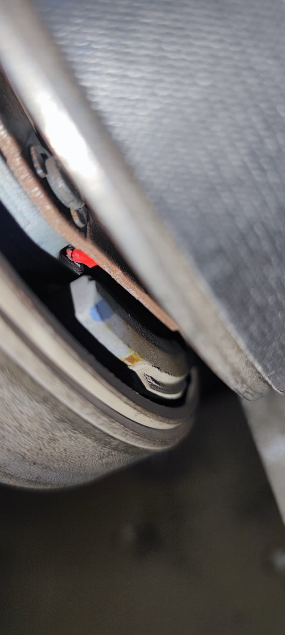

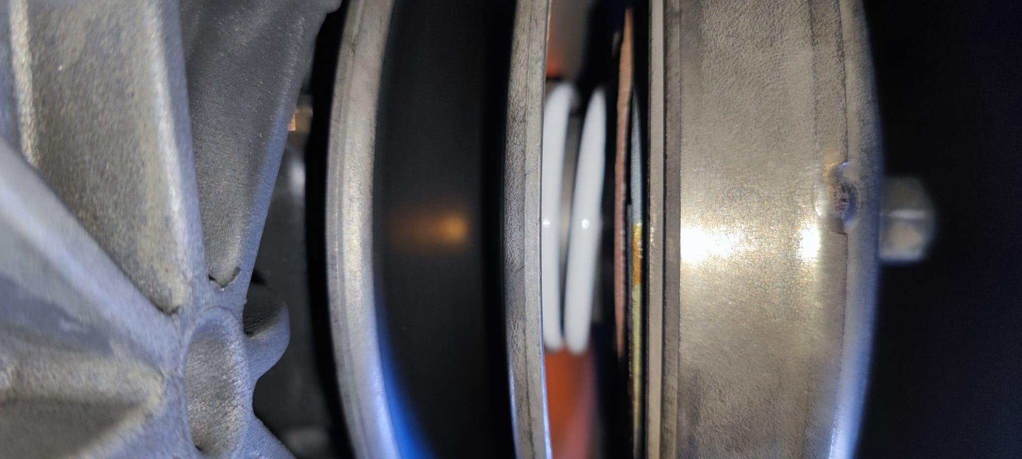

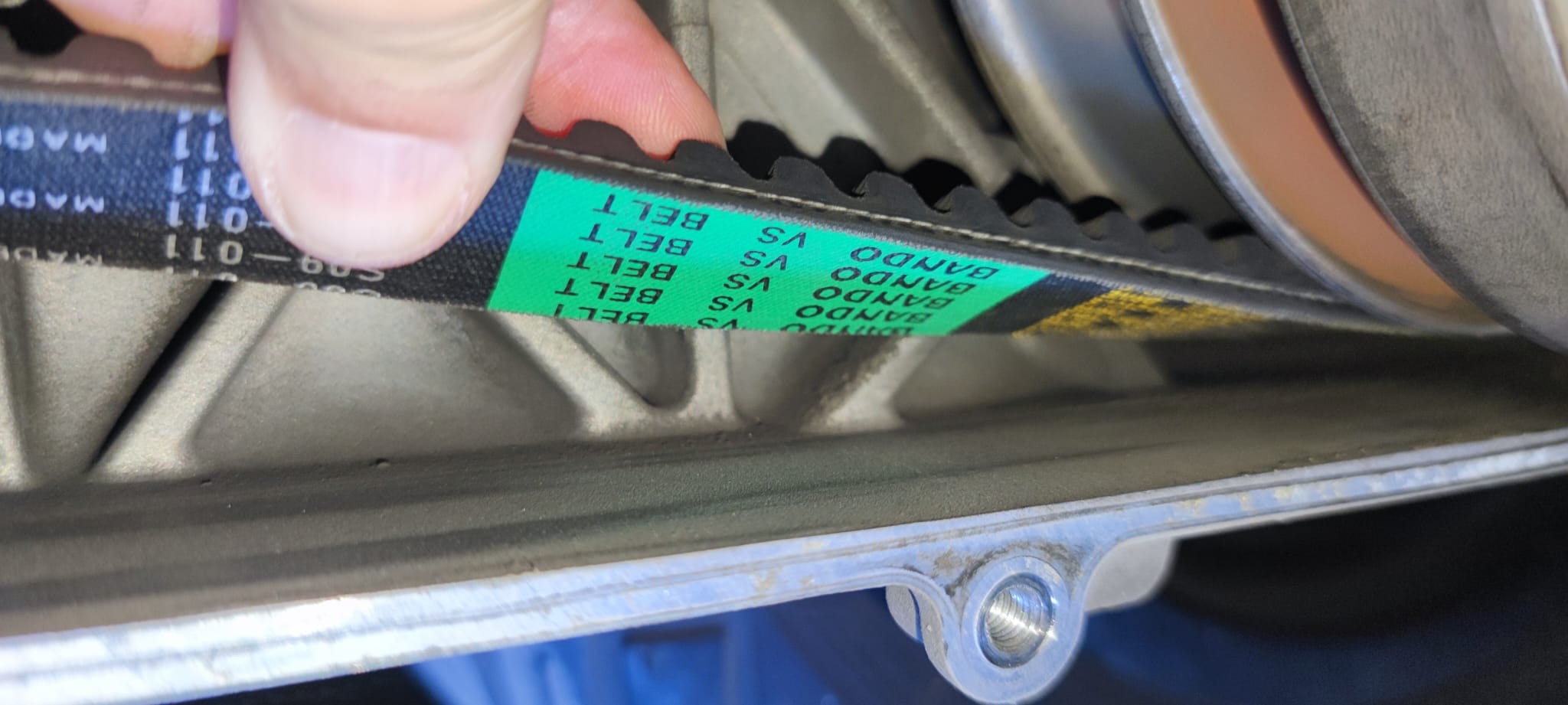

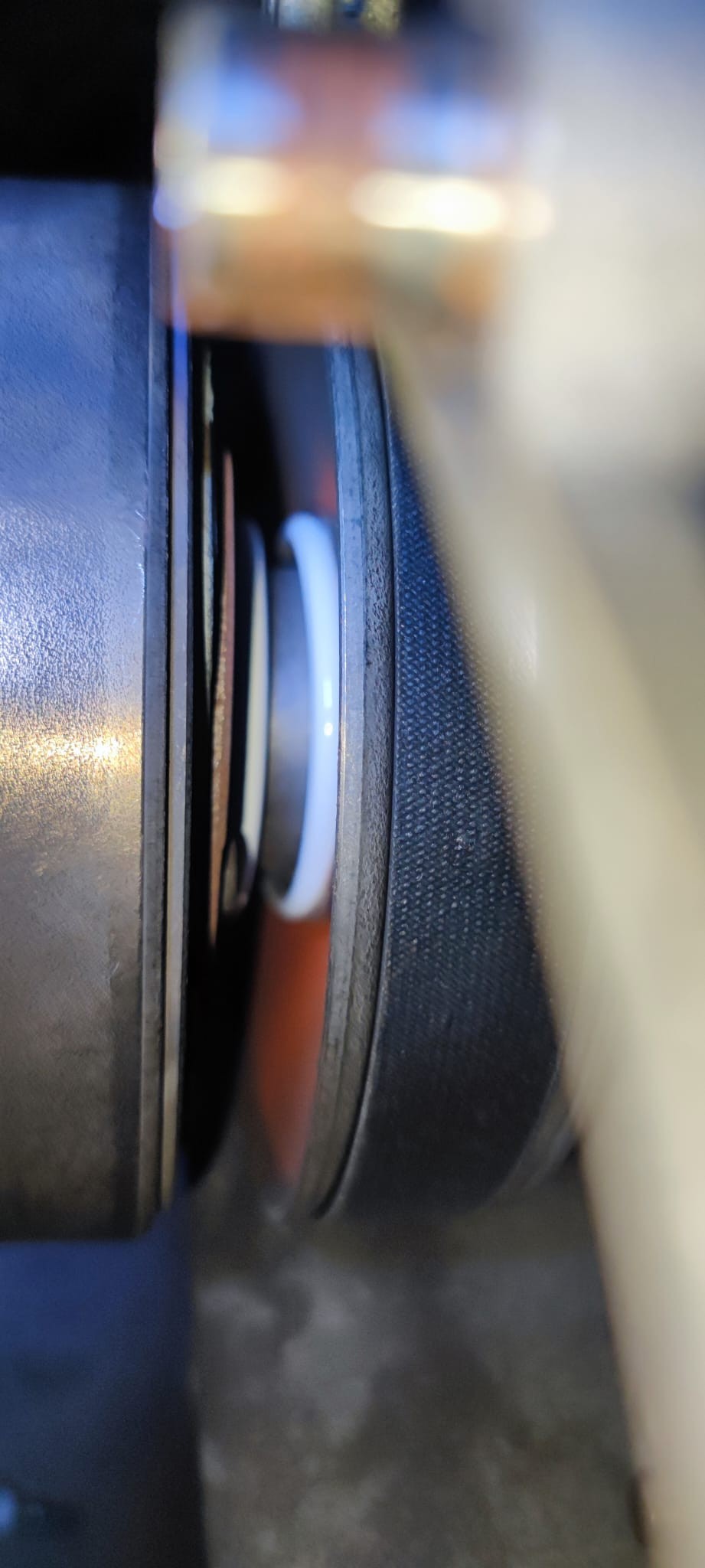

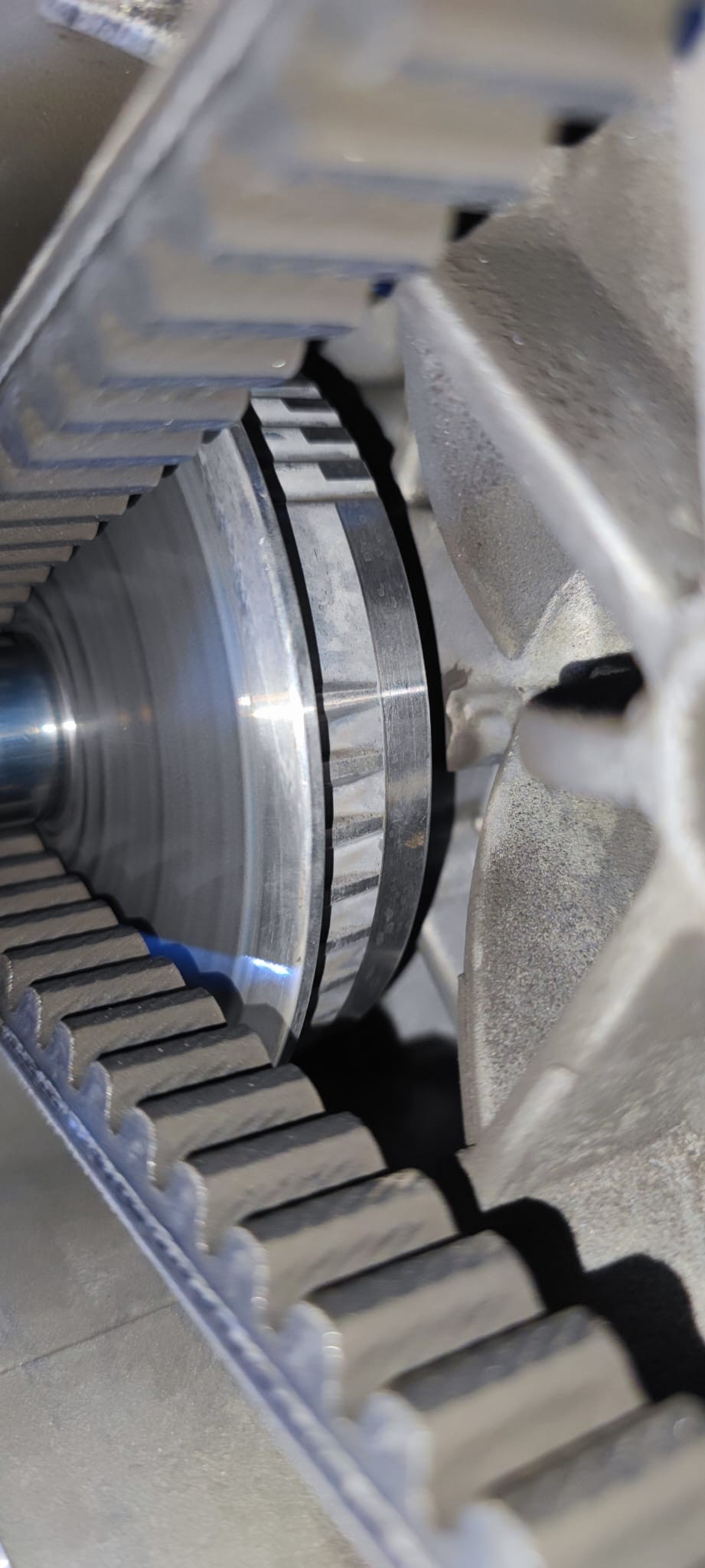

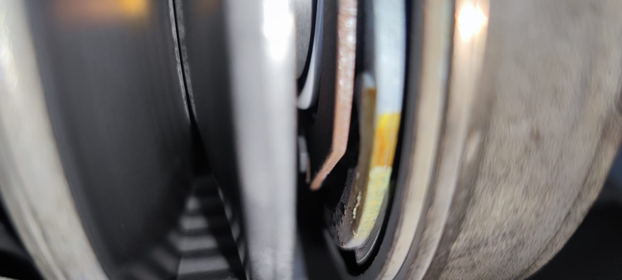

  3. Buenos Dias, Hace unas semanas compre una Kymco superdink 125i, y hoy le he realizado una revision para ver como estaba y que llevaba puesto, ya que tenia puestas dos pegatinas malossi en los laterales. He visto que tiene un muelle central de color blanco (creo que no es el original) en el embrague centrifugo y luego creo que le han modificado los internos, ya que he visto que tiene unos de color rojo. La correa por lo que he visto lleva una bando VS. Por otro lado, con la moto arrancada, he quitado el tapon de llenado de aceite para ver como estaba el aceite y nose si es normal que por ahi salgan gases y me ha olido un poco a gasolina por ahi, nose si alguno sabe si eso es normal o no. Y por ultimo, la rueda trasera creo que tengo que cambiarle el aceite de los engranajes, nose si la rueda al darle con la mano ha de girar mucho o poco, pero al darla gira un par de centimetros y se para. Un saludo y os dejo por aqui las fotillos que le sacado a ver si visualmente sirve de algo, Gracias!!
